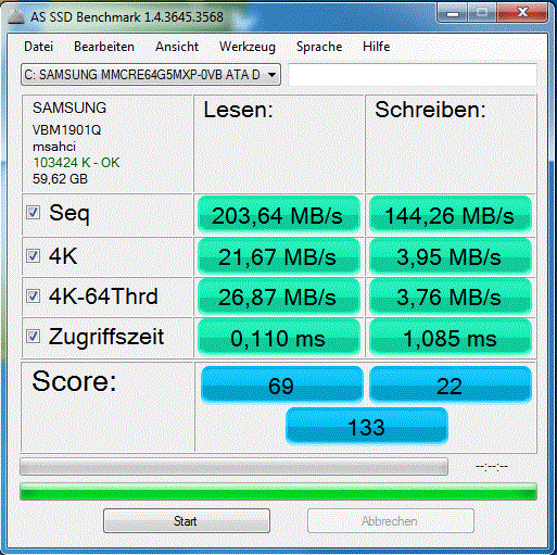

Hier ist ein typisches Ergebnis für die Samsung PM800 64GB 2,5"
MMCRE64G5MXP-0VB / G5 = 2,5" | G8 = 1,8"
Technisch unterscheiden sich die beiden nur im Formfaktor (1,8" bzw. 2,5")
Diesen Screenshot kannst du also als Richtwert nehmen.
Die Samsung auf dem Screenshot hängt allerdings an nem Desktop Board ICH9R, hier können Schwankungen zum Notebook entstehen.
