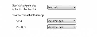

Habe im BIOS mal von "battery optimized" auf "maximum performance" gestellt und komme jetz bei 4k read auf 45000 IOPS, write ist nach wie vor deutlich unter 15000. Braucht random so viel mehr CPU power als sequential? :confused:
Die Kiste bootet jetzt wesentlich schneller (der Lüfter geht sogar an beim Login), der Benchmark zeigt allerdings nach wie vor deutlich (!) schlechtere Werte als bei euch und als vom Hersteller angegeben...
Stelle die CPU doch auf "Automatic" oder "On-Demand".

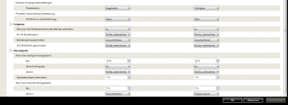

Stell das Profil optimierte Stromquelle einfach so wie hier ein:
Dann hier den Intel RST Treiber laden und manuell per GeräteManager installieren...
Dann mal beim beim AS SSD Benchmark einen Kern mit Prime95 belasten und benchen :)
Ich scheine eine andere Version des Programmes zu haben. Im ersten Bild fehlen bei mir Einstellmöglichkeiten. Es handelt(e) sich bei mir um den "Energie Manager 3, Version 3.64", habe dann extra auf 3.65 geupdated, kein Unterschied :confused:
