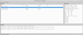

EDIT: Das UEFITool konnte das .FL1 File ohne Probleme öffnen - also enthält es doch keine Deskriptortabelle oder Intel ME bzw. GbE, sondern nur das UEFI BIOS. Ich muss mir die SPI Chips auf dem Mainboard noch mal genau ansehen, dachte bisher, es sind 4+8 MByte. Wenn aber das BIOS schon 13MByte umfasst, sind es wohl eher 8+8.

Hab's gefunden: Wenn man den Body von F33E367F-41D2-4201-9CB7-AFA63DCCEEC9 abspeichert und erneut mit dem UEFITool öffnet, sieht man eine saubere Deskriptortabelle:
und auch die anderen Sektionen, Intel ME und BIOS. Gesamtlänge 0xc00000, BIOS ab 0x800000 - das passt alles. GbE und Platform Data scheint es beim S230u nicht zu geben.
Und das bei 0x1e0 war schon der richtige Anfang, nur hat mein Tool (tp_bios.py) noch einen Bug, wenn es die Signatur auf einem Offset != 0x10 findet ...
