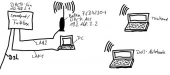

Ich habe ein Netzwerk. Der Router (Speedport) steht im Keller. Im Erdgeschoss ist nur schlechter Empfang mit den Notebooks möglich, auf dem Dachgeschoss geht gar nichts.
Also habe ich einen Access-Point per LAN angeschlossen und im Erdgeschoss aufgestellt. Ebenso ist ein stationärer PC im Erdgeschoss per LAN angeschlossen. Im Haushalt befinden sich außerdem noch 2 Notebooks. Um eine genaue Vorstellung zu bekommen, hänge ich mal ein Bild an.
Nun ist es so, dass ich zwar auf den Notebooks ein gutes bis sehr gutes WLAN-Signal habe, jedoch keine Webseiten öffnen kann. Pings von beiden Notebooks zum Router enden zu ca. 60...70% mit einer Zeitüberschreitung. Der Access-Point, lässt sich ohne Probleme mit 1 - 2 ms anpingen.
Das sagt mir, dass die Verbindung zwischen dem Router und dem Access-point gestört ist.
Dieses Problem tritt nicht dauerhaft auf, sondern nur sporadisch. Eine Regelmäßigkeit habe ich bisher noch nicht feststellen können.
Heute Abend z.B. besteht das Problem seit ca. 22:30 Uhr und hält bis jetzt (2:00 Uhr) an. Gestern bestand es den ganzen Nachmittag. Habe dann den Speedport gegen einen eine Fritzbox ausgetauscht. Die Kabel habe ich getauscht und auch den Access-Point. Danach war das Problem verschwunden - bis heute Abend.
