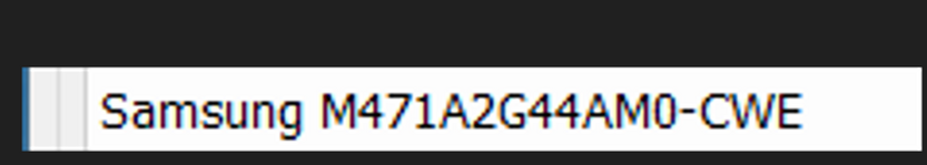

Hallo und guten Abend,
würde gerne meinen Arbeitsspeicher von 16 GB auf 32 GB erweitern. Ich habe diesen RAM ( siehe Anhang verlötet ).
Ich habe echt keine Ahnung, welchen RAM ich mir Bestellen soll bzw. welcher RAM Riegel der richtige ist ( kompatibel ).
Ich habe mal geguckt, ob ich dieses gleiche Modell finde. Gefunden habe ich nichts.
Könntet Ihr mir bitte dabei helfen, den richtigen RAM Speicher zu finden?
mfg und Danke im Voraus.
Edit by Mornsgrans: Seriennummer entfernt

Such dir ein DDR4 SODIMM-Modul mit 3200er Datenrate und 16 GB :
Du brauchst ein 3200er MHz Modul von Samsung.
Ein exaktes Modul, wie diese verlötete zu finden, wird schwer bis unmöglich.
Alternativ kannst du ein Modul andere Herstellers wie Sk Hynix oder Micron nehmen.
Du könntest aber auch fürs Erste auch einen 8GB Stick mit 3200er MT finden für vergleichsweise humane Preise und dein T15 mit 16GB im Dual Channel betreiben mit extra 8GB Headroom. 24GB sind auch vernünftig zum Arbeiten.

Die ganze Geschichte mit dem Boardtausch (ja, ich habe sie auch befeuert) führt den Thread in eine total falsche Richtung. Mit M471A2G44AM0-CWE hat er schon 16GB (und damit das Max) fix auf dem Board.
Max Memory[1]
Up to 40GB (8GB soldered + 32GB SO-DIMM) DDR4-3200
Up to 48GB (16GB soldered + 32GB SO-DIMM) DDR4-3200
Memory Slots
One memory soldered to systemboard, one DDR4 SO-DIMM slot, dual-channel capable
Memory Type
DDR4-3200
