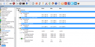

Es geht um folgendes Gerät: T400 Typ 2767, Intel Core 2 Duo P8400, switchable Graphic Win 7 64 Prof.
wie die Überschrift schon sagt:
Im Leerlauf zeigt der Taskmanager eine CPU Auslastung von 30-70 % an, das schwankt im Sekundentakt; die Temperaturen liegen bei rd. 80°...und das ganze geht schon ein paar Tage so...:(

Der einzige Prozess, der soviel Last verursacht, ist der Svchost.exe...ist das normal?

Nicht nötig - wird Windows Update sein.
Danke..habe ich mal abgeschaltet..und siehe da..

Hi Morns,
das war die Lösung:thumbsup:
Auch die Temperaturen haben sich wieder eingeregelt
