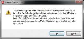

ich habe mir für mein W510 4319-63G (WWAN ready) die Qualcomm GOBI 2000 gekauft und eingebaut. Dazu habe ich eine SIM-Karte für mobiles Internet bestellt. Da ich zuvor kein Access Connections installiert hatte, es aber für WWAN wohl brauchen würde, habe ich dieses mit den Treibern für die GOBI 2000 installiert. Die UMTS-Karte wird erkannt, ich werde nach dem PIN gefragt, aber ich bekomme einfach keine Verbindung (Fehlermeldung und Diagnosereport von Access Connections sind unten angehängt). An der SIM-Karte kann es eigentlich nicht liegen, da ich diese mit einem USB UMTS-Stick getestet habe. Das Boot Code Update Utility für die GOBI 2000 habe ich auch schon erfolgreich durchgeführt, brachte aber keine Besserung.

Entferne mal die PIN - Abfrage und versuche es noch einmal. Prüfe auch die Einwahleinstellungen in AC, dass der richtige Provider und die richtige Einwahlnummer eingestellt sind.
Hm, nun scheine ich das oft beschriebene Problem zu haben, dass der Netzwerkadapter "Qualcomm GOBI 2000 HS-USB Mobile Broadband Device 9205" die ganze Zeit im Geräte-Manager auftaucht und wieder verschwindet ...
Edit: Das liegt wohl daran, dass ich den PIN entfernt habe. Scheint damit wohl Probleme zu geben. Mit wieder eingetragenem Pin kann ich allerdings immer noch keine Verbindung aufbauen ...
Edit Nr. 2: So, habe versucht eine Verbindung mit den Windows Bordmitteln herzustellen. Es wurde erkannt, was für ein Netz genutzt wird etc. allerdings verschwindet der Netzwerkadapter bei jedem Verbindungsaufbau. D.h. PIN Eingabe, Verbindung mit 1&1 aufbauen, Netztwerkadapter verschwindet, keine Verbindung möglich ...
