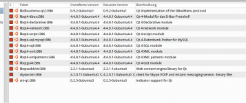

seit einigen tagen kann ich kaum noch was installieren (z.B. Skype), da ich die "Fehlerhafte Abhängikeiten" in Synaptic habe (siehe Anhang-Bild).
Habe Ubuntu 12.04 64bit LTS.

  • Bildschirmfoto - 22.10.2013 - 14:53:45.png
