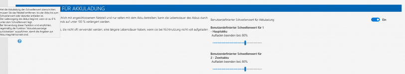

Das ganze ist relativ unnötig (es sei denn man möchte zwingend auch die untere Ladeschwelle haben), da man mittlerweile mit der Settings App die obere Ladeschwelle setzen kann.
Wunderbar:)
So kann jeder für sich entscheiden wie er es gerne hätte.
Heute waren die Ladeschwellen in der Lenovo-Settings-App leider plötzlich ohne mein Zutun deaktiviert. Habe sie wieder aktiviert (was erst nach einem Neustart der Settings-App auch so angezeigt wurde). Seltsam auch: Geladen wurden die beiden nicht ganz vollen Akkus zwischenzeitlich dennoch nicht (kürzlich hingegen schon einmal, als die Einstellung durch ein Lenovo-Update ungewollt deaktiviert wurde), folglich aktuell ein Anzeigeproblem? Vielleicht liegt es auch daran, dass die Ladeschwellenanzeige immer einen Moment braucht, bis sie angezeigt wird, und es manchmal eben etwas länger dauert.
Übrigens: Die obere Ladeschwelle bringt m.E. nicht so viel wie die untere, da die untere Ladeschwelle immer ca. 6% unterhalb der oberen liegen soll und sich so durch Aktivieren der oberen Ladeschwelle über Settings die Anzahl der Ladevorgänge gar nicht reduziert, sondern gleich bleibt (immer bei 6% unter Soll). Lediglich der Zielwert wird so reduziert, was den Akku scheinbar auch etwas schonen soll (immer auf 80% aufladen statt auf 100%). Ist der Hauptfaktor für die Akku-Lebensdauer aber nicht die Zahl der Ladevorgänge, für deren Reduktion man eben die untere Ladeschwelle bräuchte?
