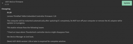

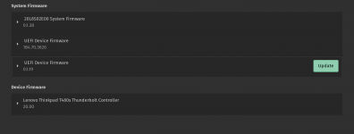

mein T480s zeigt ein Update für einen Controller an. Leider installiert mein Laptop dieses Update einfach nicht.
Bekomme ich dieses Update auch woanders her?
Siehe Screenshot und Danke

No upgrades for Thinkpad T480s Thunderbolt Controller, current is 20.00: 20.00=same
No upgrades for 20L8S02E00 System Firmware, current is 0.1.38: 0.1.36=older, 0.1.34=older, 0.1.33=older, 0.1.31=older, 0.1.30=older, 0.1.38=same, 0.1.37=older
No upgrades for UEFI Device Firmware, current is 184.70.3626: 184.70.3626=same, 184.65.3590=older, 184.60.3561=older, 184.55.3510=older
Downloading 0.1.20 for UEFI Device Firmware...
Fetching firmware https://fwupd.org/downloads/3f27f0ea4e874ed90c16aaef35ac489078b6b1c02530e9fd04b4d91a391f53a8-Lenovo-ThinkPad-T480s-ECFirmware-1.20.cab
Downloading…             [***************************************]
Decompressing…           [***************************************]
Authenticating…          [***************************************]
Updating UEFI Device Firmware…                                   ]
Scheduling…              [***************************************]
An update requires a reboot to complete. Restart now? [Y|n]:
https://fwupd.org/lvfs/devices/com.lenovo.ThinkPadN22HT.firmware
Auf der von dir verlinkten LVFS-Seite ist eine .cab-Datei verlinkt, die lädst Du herunter und spielst sie von Hand ein.
Tatsächlich geflasht wird erst beim nächsten Boot, wie @SammysHP schon schrieb.
ja, Neustart habe ich natürlich ausgeführt.
~/Downloads$ fwupdmgr install update.cab
Installing on UEFI Device Firmware…                              ]
Lässt mich zwar auch Neustarten, installiert wird es aber wohl wieder nicht. Im BootMenü habe ich einen Linux-Firmware-Updater, kann allerdings sein, das dieser schon älter ist. Zumindest passiert nichts wenn ich diesen auswähle.
Du könntest das ganze mal aus einem Live-System heraus (z.B. Ubuntu Live CD) probieren.
hat sich jetzt vorn selbst erledigt.
Mit dem Update auf BIOS 0.1.39 "fwupdmgr update" konnte ich danach auch den Controller updaten, was vorher die ganze Zeit nicht ging.
