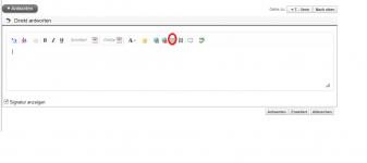

Da du hier neu bist, wirst du wahrscheinlich auch noch kein Foto hier eingestellt haben, das ist aber nicht schwierig...du klickst auf das 4. Symbol von rechts in dieser Kommandozeile, dann ploppt der Befehl "Grafik einfügen" auf und du kannst ein zuvor von dir gespeichertes Foto aus deinem Computer einfügen und hochladen...
