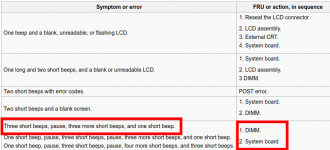

Habe gerade die 4 gb gegen 8 gb RAM (im T440) getauscht, nun kommen flolgende Pieptöne:
3xkurz, 3xkurz, dann kurze Pause und 1xkurz
was bedeutet das?
Das ist der nicht funktionierende Speicher

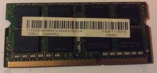

Kit, hat Dein Speicher die erforderliche Konfiguration: "PC3-12800 1600MHz DDR3L " ?
Sollte er haben, also auch 1,35V
Kannst du das vielleicht auch an den Bildern erkennen?
Passt der Speicher auch in ein Board mit 1,5 V ?
Hätte noch ein HP 8460p zum testen falls ja.
Der Speicher passt ,da -L SoDimm (Minimalspannung 1,35V) ! Du kannst den Speicher auch im HP testen,da der Low-Power RAM auch 1,5V Versorgungsspannung verträgt .

Den Speicher im HP getestet, funktioniert auch nicht, so ein Mist!
Mal sehen wie der Verkäufer reagiert, bis jetzt hatte ich noch nie Probleme bei Ebaykleinanzeigen.
Speicher also wohl defekt. Da es sich hier also um einen verschwiegenen Mangel handelt, muss er den Speicher zuruecknehmen.
