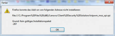

[quote='Butterfly',index.php?page=Thread&postID=772287#post772287]* Datei per drag&drop in Firefox werfen[/quote]
Bei diesem Punkt hab ich´n Problem
Was mach ich falsch? DANKE!
Audrey
Die erste Meldung ist normal, da du ja ein Plugin von deiner eigenen Festplatte aus installierst. Diese ist von der Mozilla-Group nicht als sicher verifiziert.
Die zweite Meldung deutet darauf hin, dass du entweder das Paket nicht richtig entpackt hast oder beim archivieren (zip -r) ein Fehler unterlaufen ist.
