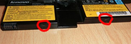

Sogar der Akku passt, wenn man vorne 2 Haltenasen abschneidet. Das ist aber mechanisch etwas instabil und sieht seltsam aus. Der Akku des Tablets ist breiter und hat Spalten zum X40-Gehäuse.

Könntest du ein Foto von dem überstehen Akku posten?
Gruß Kolja
Ok, hier ein paar Fotos. Die abgeschnittenen Haltenasen sind rot umkreist. Das ganze ist nicht wirklich alltagstauglich.

Hehe, das ist ja lustig :facepalm:
Zumindest kann man sich dann ja den Akku als letzte Reserve mitnehmen:thumbsup:
Danke fürs Foto.
