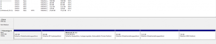

ich plane nun, da Windows 10 auf dem Edge ganz gut läuft, auch das T440p damit zu beglücken.
Dieses hat noch eine OEM-Installation von Lenovo mit zig Partitionen:
Kann mir mal jemand dieses "Chaos" erklären? Ich nehme mal an beim Upgrade von Windows 10 bleibt die Recovery von 8.1 erhalten oder?
Chris
Warum Lenovo das SO chaotisch aufteilt, kann ich mir nicht erklären. Notwendig ist es allerdings selbst bei einer UEFI Installation nicht.
Die Partitionen bleiben beim Upgrade genau so erhalten. Ich würde daher nach dem Upgrade schauen, dass das System aktiviert ist und danach einmal frisch installieren und dabei die vorhandenen Partitionen plätten. Das bringt erheblich mehr freien Speicherplatz und die Wiederherstellungspartition wird schließlich auch nicht mehr gebraucht.
