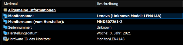

Ich habe noch fix mit hwinfo einen Blick auf das aktuelle Panel geworfen. Scheint dann wohl ein CSOT verbaut zu sein. In dem Zuge könnte ich ja dann auf das "bessere" AU Optronics wechseln :-)
