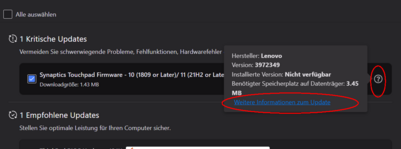

Steht in jeder README zu den BIOS Updates. Ich muss feststellen, dass das nur wenige machen. Der Einwand einiger User, dass in Lenovo Vantage die README nicht angezeigt wird, ist schlichtweg falsch:
Klick auf das "?" und "Weitere Informationen zum Update" zeigt die README an, die als einen Punkt "Initializing the BIOS" mit den einzelnen Schritten aufführt.
