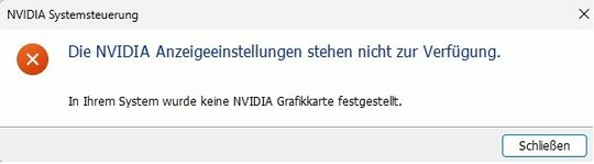

Das kannst du dir nicht ausdenken! Tippe ich nach dem Klick auf "Start" "Nvidia" ein, dann schlägt mir Windows die App "Nvidia Control Panel" vor. Wenn ich darauf klicke, dann sehe ich:
Ich verstehe nicht, warum der Mist dann überhaupt installiert ist, wenn es doch angeblich gar keine entsprechende Karte gibt.
