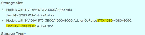

Also du kannst doch die RTX4060 wählen und das nur das 1920x1200 Display.. Dann hast du Vapor Chamber und die gewünschte Auflösung. Du kannst dann aber nur 1 SSD verbauen.
Aufladebegrenzung ist wie bereits gesagt, kein Problem. Kannst du über Vantage / Vantage Commercial einstellen.

Und die Begrenzung auf einer SSD liegt in der Vapor Chamber - kein Platz mehr für einen zweiten Slot. Theoretisch. Praktisch finde ich trotzdem, dass sie innen sehr viel Platz unterhalb des Akkus um die Lautsprecher herum verschenkt haben. Apple bspw. würde nie so viel Platz im Innenraum sinnlos offen lassen.
