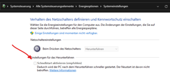

Hast du Windows 10 installiert? Bei Windows 11 gibt es doch den Batterieregler nicht mehr. Hast du in den Energiesettings von Windows mal den Schnellstart deaktiviert?

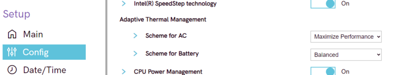

Was hast du hier im Bios eingestellt?
Mein Gerät I9 13900H, RTX4090 und WQXGA (2560 x 1600) Panel hält bei Displayhelligkeit 20% und Office/Surfen mit Bluetooth/WLAN an ca. 6-7h.

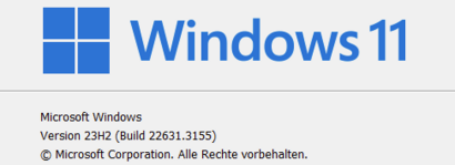

Kannst du mal ein Screenshot von deiner Windowsversion posten? Windows + R und dann winver eingeben.
Danke und Gruss
mAik
