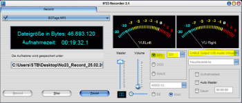

das geht mit vb abzuhören!
du musst nur die richtigen Einstellungen vornehmen.
Du musst unter den Aufnahmegeräten den VB Cable output auf abhören stellen, die Lautsprecher auswählen und unmuten.
Mensch, Thomebau! Das Mithören geht zwar tatsächlich, aber Du hast wieder mal die Hälfte vergessen! :thumbsup:
Sounds VB Audio 02.PNG-Sounds VB Audio 03.PNG-Sounds VB Audio 04.PNG-Sounds VB Audio 05.PNG-Sounds VB Audio 06.PNG-Sounds VB Audio 07.PNG-Sounds VB Audio 08.PNG

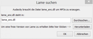

Audacity funktioniert zwar auf Anhieb, ...
... aber spätestens beim Abspeichern der MP3 sieht man das hier:
Und nun fragt man sich natürlich: Warum bringt Audacity seinen Lame-Encoder nicht mit, No23Recorder aber offensichtlich doch? Wie erklärt man Pandora nun, dass es lizenzbasierte und lizenzfreie MP3-Codecs gibt, wo doch für ihn MP3 eben MP3 ist? Wo soll er jetzt einen Lame-Encoder herbekommen (vermutlich über den Herunterladen-Button), und vor allem, in welches Verzeichnis soll er ihn hinspielen? Warum heißt seine Musik nun plötzlich "Projekt"? Warum muss er seine Musik, die er nur als MP3 kennt, nun auf einmal "exportieren"?
Wie und wozu soll man ihm so etwas erklären, wenn er doch nur ein bisschen Musik aufnehmen will, wie wir es seit Menschengedenken mit unseren Tonbandgeräten und Radiorecordern gemacht haben...?
Und nun fragt man sich natürlich: Warum bringt Audacity seinen Lame-Encoder nicht mit, No23Recorder aber offensichtlich doch? Wie erklärt man Pandora nun, dass es lizenzbasierte und lizenzfreie MP3-Codecs gibt, wo doch für ihn MP3 eben MP3 ist? Wo soll er jetzt einen Lame-Encoder herbekommen (vermutlich über den Herunterladen-Button), und vor allem, in welches Verzeichnis soll er ihn hinspielen? Warum heißt seine Musik nun plötzlich "Projekt"? Warum muss er seine Musik, die er nur als MP3 kennt, nun auf einmal "exportieren"?​
Alles ganz einfach wenn man lesen kann. Die Anweisungen zu befolgen dürfte da kein Problem sein. Warum Lame nicht dabei ist, keine Ahnung, sicher eine rechtliche Geschichte, spielt aber auch keine Rolle.
Den Reiter abhören habe ich gar nicht!!
Hier wird mal wieder völlig vergessen, dass ich dann mit Vista unterwegs bin, also kein Win7 und auch kein Win8.
Sobald ich hier was anderes als den Lautsprecher auswähle habe ich schon keinen Ton mehr, und wenn dann auch die Pegel ausschlagen, also bei dem No23, so macht das nicht eben sehr viel Sinn, wenn ich nicht gleichfalls hören kann, was so läuft.
Also denn. Wäre ja schön wenn es so einfach wäre. Ist es aber nicht!

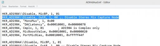

Doch, Pandora: Verliere nicht den Mut! Wenn Du diesen modifizierten T61-Audio-Treiber nimmst, und ihn über den bestehenden Audiotreiber drüberinstallierst (setup.exe) , wirst Du auch in Vista plötzlich den Stereomix wiederfinden, der dann auch im No23Recorder als Aufnahmegerät existiert. Der Trick ist weiter oben beschrieben worden, das Mithören ist problemlos möglich...
Danke, aber was weiss ich was ich mir von einem modifizierten Treiber von diesen Seiten dann einfange....ich werde vorerst mal weiter bei dem VLC verbleiben, wenngleich ich da auch jedesmal neu mp3 einstellen muss, also für jede erfolgte Aufnahme.
Ich habe ihn selbst heruntergeladen und modifiziert, nicht alle Menschen sind schlecht... :)
P.S. Du kannst den T61-Audiotreiber auch selbst herunterladen und im Notepad ändern, wenn Du Musik hören möchtest... :thumbsup:
