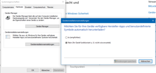

Solte Windows Update den Treiber immer wieder überschreiben, könnte es helfen, die automatische Treibersuche zu deaktivieren:
