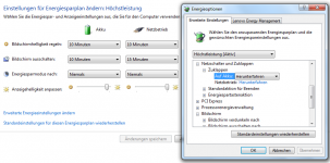

Deine Auswahl habe ich nur leider nicht- siehe Bild. Wie bekomme ich die Auswahl hin? Ich stelle dann auf Standby. Wobei es am Wochenende schon häufiger vorkommt (und auch in der Woche), dass ich das NB 2-3 mal öffne und schließe.

Uups... Die Auswahl wurde gar nicht abgebildet. Also zu Auswahl steht:
nichts unternehmen
Herunterfahren
Energie sparen

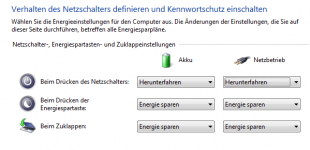

Ich meinte das als Auswahl bei "Zuklappen". Nicht das Energieschema, das ist tatsächlich nix ;)
Dadurch müsste dein Notebook den Standby einschalten, und spart strom und die ssd ist auch auf tiefschlaf, das ist schon nicht verkehrt, wenn man das Gerät nur 2-3 mal am Tag so 5-10 Minuten nutzt, und nicht lange waren will ;)
Du meinst so?
attachment.php
Klingt gut- in der Praxis ist es aber noch nicht gut:
Nun fährt das NB runter (ohne Fehlermeldungen), was ich mir vorher ja wünschte. Es werden alle Programme automatisch geschlossen.
Beim Öffnen des Deckels muss ich den Startknopf drücken und dann fährt das NB komplett hoch und alle Programme (Firefox, outlook,....) sind geschlossen.
Ich denke, so meinst du es nicht, oder?
