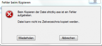

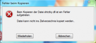

Danke für die Links,
die HotKey Treiber bekomme ich nicht drauf wegen Fehlermeldung: Fehler Lenovo.PNG und Fehler Lenovo 2.PNG.
Keine Ahnung warum er da meckert. Die Dateien sind noch nicht auf dem Gerät vorhanden.
die Installation eventuell nicht im Administratormodus ausgeführt?
Eventuell zum Entpacken mal den Desktop wählen.
Hilft das?

Die DLL (siehe Deine Fehlermeldung) entsteht entweder mangels Berechtigungen (Setup "Als Administrator ausführen" starten) oder es existiert im Zielverzeichnis ein Ordner mit diesem Namen, was auch ab und zu vorkommen kann.

HotKey habe ich als Administrator sowohl direkt als Downloaddatei als auch über das Systemupdate versucht zu installieren, bekomme trotzdem immer die gleiche Fehlermeldung. :confused:
Dann lösche mal komplett das Verzeichnis samt Unterverzeichnissen.
C:\Program Files (x86)\Lenovo\PkgMgr\HOTKEY (es kann mehrere Hotkey-Verzeichnisse geben, dann alle löschen)
C:\Program Files (x86)\Lenovo\PkgMgr\HOTKEY_1
C:\Program Files\Lenovo\HOTKEY
Im Installationslog findest Du übrigens mehr Hinweise, warum die Installation gescheitert ist.
C:\Drivers\WIN\HOTKEY\install.log
@Mornsgrans
Tausend Dank! Der Hinweis mit Löschung aller alten Pakete und Verzeichnisse war der Schlüssel! :D
Im install.log stand überall succses dahinter!!?? Obwohl ja die Fehlermeldung kam, aber ist ja Wurscht, Hauptsache es funzt endlich wieder! Danke wieder an das großartige Froum! Ihr seid Spitze.
