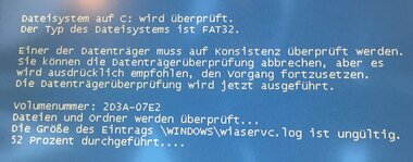

Scheinbar bootete WinXP von beiden Platten gleichzeitig. Nach ca. 2 Minuten erschien die Meldung in Bild 1 und das T60 fuhr herunter. Beim nächsten Start ohne die zweite Platte meldete sich Scandisk und bemängelte die Systemdatei wiaservc.log, siehe Bild 2.
Nun habe ich auf dem T60 folgende Situation: Baue ich die Platte mit der älteren Kopie ein, so kann ich WinXP via Grub einwandfrei booten. Allerdings erscheint wieder nach ca. 2 Minuten die Meldung in Bild 1 und das T60 fährt herunter. Dies ist reproduzierbar. Ubuntu 18.04 LTS läuft auf der Platte störungsfrei.
Baue ich nun die Platte mit dem neuen System ein und boote wieder WinXP via Grub, so bootet WinXp zu 99% und bleibt dann unmittelbar vor dem Willkommen-Bildschirm hängen. Ich sehe also den Desktop, aber keine Symbole und keine Taskleiste. Ubuntu 22.04 LTS läuft auf der Platte störungsfrei.

Bzgl pic 2, der WIA service ist by default aus, wenn bei Dir nicht sollte [LW]:\windows\wiadebug.log existieren, vllt mal da reinschauen.
Bevor Du das im link empfohlene troubleshooting abarbeitest empfehle ich zuerst ein image von beiden Platten zu erstellen.
btw was spricht dagegen XP zu wipen und noch mal kpl neu zu installieren?

Im 2. pic steht halt "Dateisystem ist FAT32"
