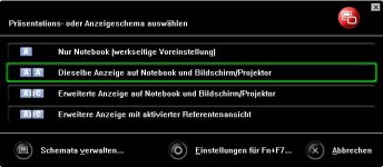

Der Presentationsdirector funktioniert definitiv nicht? Probiers nochmal.
wenn ich im präsentationsmanger den punkt "nur notebook (werkseitige einstellung)" auswähle, habe ich wie tag ein tag aus das problem mit den icon's.
wähle ich dann den punkt "dieselbe anzeige auf dem notebook und bildschirm/projektor" aus, bekomme ich eine fehlermeldung.
