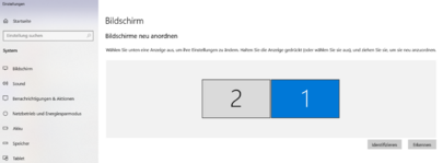

Rechte Maustaste irgendwo in den Desktop --> Anzeigeeinstellungen
Wenn du auf identifizieren drĂĽckst, siehst du welcher Bildschirm1 und 2 ist und dann musst du in dem Bild die Monitore gleich herum anordnen.
Bei dir ist der rechts stehende Monitor im Bild auf der linken Seite und umgekehrt.

Vielen vielen Dank an alle die mitgeholfen haben und sich bei dem Thema mit eingebracht haben. Tatsächlich war mir nicht bewusst dass bei der monitoreinstellung wo der Monitor 1 und 2 angezeigt wird das per Mausklick und festhalten und rüberziehen geändert werden kann..
So einfach kann's sein, deswegen lieb ich dieses Forum đź’—
Danke nochmal an alle
