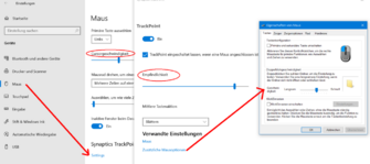

Versuch mal folgendes:
Die Sensitivität vom Trackpoint auf Maximum. Im alten "WinXP Mausmenü" die Zeigergeschwindigkeit auf Maximum und Zeigerbeschleunigung deaktivieren. Wenn du ein Synaptics Trackpoint hast, führ zusätzlich folgende Powershell-Befehle aus:
Set-ItemProperty -Path 'HKCU:\Control Panel\Mouse' -Name MouseSpeed -Value "2"
Set-ItemProperty -Path 'HKCU:\Control Panel\Mouse' -Name MouseThreshold1 -Value "0"
Set-ItemProperty -Path 'HKCU:\Control Panel\Mouse' -Name MouseThreshold2 -Value "0"
Set-ItemProperty -Path 'HKLM:\SOFTWARE\Synaptics\SynTP\Stick' -Name TouchThreshold -Value "0"
Set-ItemProperty -Path 'HKCU:\Software\Synaptics\SynTP\TouchPadPS2TM3075-8' -Name TouchThreshold -Value "1"
Dann neustarten und gucken obs besser ist.

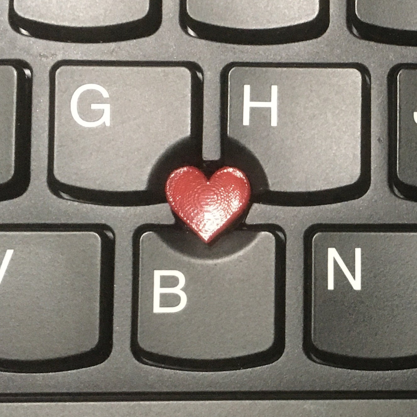

Ich habe auch null Probleme und habe einige neue Modelle im Einsatz (X1 Yoga Gen7, T14s Gen3, X13 Gen2,...) was aber hilfreich sein kann ist die Trackpoint Cap zu tauschen. Ich habe da richtig geniale custom made im Einsatz von Saoto, die ich wärmsten empfehle:
Habe die roten mit dem eingedruckten "Think" Schriftzug - love it!
