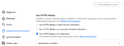

Wenn das Captive-Portal via http aufgerufen wird, muss eventuell in den Sicherheitseinstellungen des Browsers die "Nur https" - Einstellung auf "Nicht aktivieren" gestellt werden oder eine Ausnahme festgelegt werden.

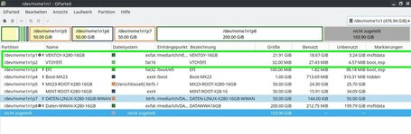

Hätte den Ventoy sick mitnehmen sollen...
....fühle ich.
Deshalb habe ich Ventoy auf einer internen SSD bei meinen TPs:
Ich habe aber mal gelesen, man könne eine, ich glaube “ausgepackte”, ISO auf einer extra eigenen Partition booten.
Vielleicht hilft dir das, oder anderen, jetzt oder in Zukunft....
