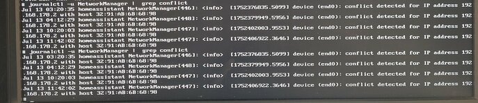

ich kämpfe gerade mit einem merkwürdigen Netzwerkproblem und hoffe auf Hilfe.
Hier läuft Home Assistant auf einem ODroid Board seit Jahren Problemlos. Kürzlich habe ich das Update auf Home Assistant OS 16 eingespielt. Seither kommt es sporadisch (3-4 mal täglich) dazu, das er im Netzwerk nicht mehr erreichbar ist. Im journalctl habe ich dazu den Grund gefunden:
IMG_20250713_170019.jpgD.h. er stellt einen IP Adressen Konflikt für 192.168.178.2 fest, die genannte MAC Adresse gehört zu den unten erwähnten FritzRepeater 1200. Nachdem er den Konflikt festgestellt hat, scheint er das Netzwerkinterface ausser betrieb zu nehmen. Wenn ich mich direkt auf der Kiste anmelde und
Bash:
nmcli device disconnect end0; sleep 5; nmcli device connect end0
ausführe, ist Home Assistant wieder erreichbar.
Es scheint so zu sein, dass HA OS 16 sich bei IP Adresskonflikten anders verhält als früher.

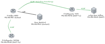

Interessanter wird es, wenn man nachforscht, woher dieser Konflikt kommt. Dazu kurz eine vereinfachte Darstellung meines Heimnetzes:
Die FritzBox 6660 stellt per Kabelnetz die Internetverbindung her. Als DHCP Range ist 192.168.178.20 - .255 definiert. Die FB 6660 und Home Assistant haben statische Adressen, alle anderen Geräte nutzen DHCP, teils mit dauerhaften Adressen. Im Netz gibt es zwei Fritz Repeater die mit der FB als Mesh konfiguriert sind. Einer der Repeater - ein 1200 - ist in der Garage angebracht, wohin die WLAN Verbindung gerade noch ok ist. Hin und wieder sehe kurzfristige ich Abbrüche. In der Garage sind dann eine Wallbox und ein Shelly Plug ins WLAN eingebunden.
Mit Wireshark habe ich ARP Pakete im Netz aufgezeichnet und gewartet bis der FritzRepeater 1200 mit MAC 32:91:AB:6B:68:98 entsprechende ARP Responses rausschickt. Im Screenshot unten (die letzten beiden Pakete im oberen Abschnitt) sieht man, dass die Wallbox (192.168.178.68) die MAC Adresse von 192.168.178.2 (HomeAssistant) wissen möchte. Merkwürdigerweise meldet sich hier nicht HomeAssistant mit einer Anwort, sondern der FritzRepeater (der 192.168.178.92 hat) und schickt zurück, er sei 192.168.178.2.

Das HA sich bei einem IP-Adresskonflikt zurückzieht, ist durchaus richtig und hätte vor dem Update eigentlich auch schon so sein sollen. IP-Adresskonflikte sorgen immer für Probleme.
Lese ich sowohl den Screenshot als auch den Text falsch?
Der Repeater selbst ist das zweite Gerät. MAC: 32:91:ab:6b.68:98.
00:1e:7b..99 wird dann der HA sein.
Richtig, der Repeater ist das zweite Gerät und hat MAC 32:91:ab:6b.68:98.
01:1e:06:42:7b:99 ist der HomeAssistant.
Die ARP Response schickt also der Repeater raus (siehe Sender MAC address).

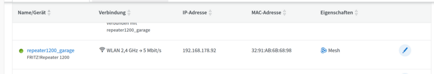

Mir ist noch aufgefallen, dass der Repeater anscheinend unterschiedliche MAC Adressen hat.
Screenshot aus Heimnetz | Netzwerk der FB 6660:
Hier sieht man als MAC genau die Adresse, von der die "falsche" ARP Response kam.
Und hier ein Screenshot des Repeaters selbst:
Auffällig ist, dass die MAC bis auf das erste Byte (32 vs 4e) identisch sind.
Er hat vermutlich 3 MACs. Einmal die Client-MAC, mit der er sich mit der 6660 verbindet, einmal der 2,4GHz-AP und einmal der 5GHz-AP.
