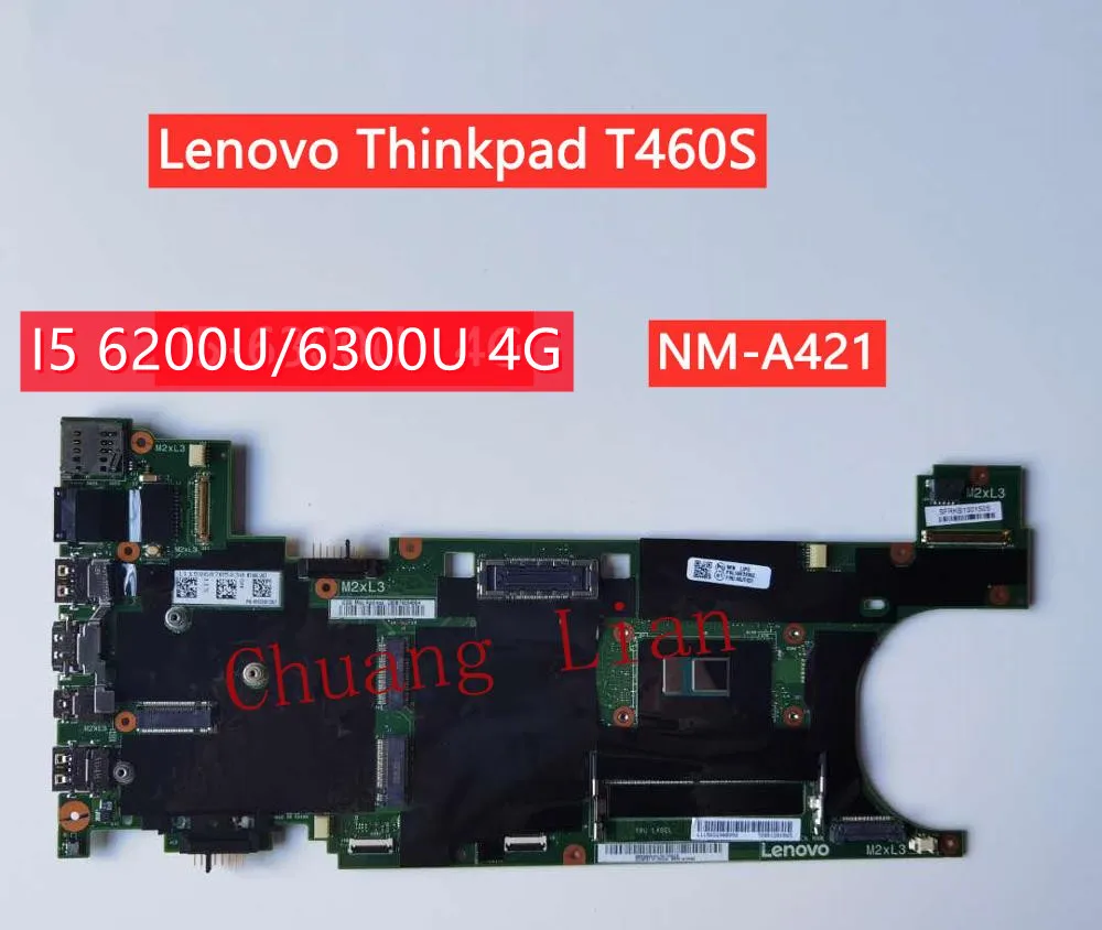

Moin,
vor einiger Zeit hatte sich mein T460s verabschiedet und startete nicht mehr bzw. die Lüfter starten ganz gut, auf der Tastatur blinken die kleinen LEDs an den Tasten ESC, Caps Lock und Mikrofon und danach startet das Notebook direkt wieder neu. Und es wie eine Art Bootloop aber ohne POST. Nun lag es bereits einige Zeit im Schrank.
Versucht habe ich bisher:
- Akku raus, Ram raus
- Reset-Knopf gedrückt
- Bios Batterie entfernt
- alles vom Mainboard entfernt, was nicht notwendig ist (also nur noch Mainboard und Powerbuchse dran)
Das Problem ist immer noch das gleiche.
Nun habe ich mir vor kurzem ein "neues" gebrauchtes T460s geholt und hab ein paar Teile getauscht. Keine Besserung. Display und Akku habe ich in meinem Notebook bereits geprüft und die funktionieren wunderbar.
Das alte T460s wird vermutlich tot sein, oder? Kann ich noch irgendwas überprüfen oder ausprobieren? Lötkolben und Multimeter sind vorhanden. Mehr kaputt machen, kann ich wohl kaum.
Falls es keine Hoffnung gibt, ist die Frage ob ich günstig ein gebrauchtes Mainboard komme oder es schlachte 🤕

Kommt eventuell ein "Beepcode" den Du mit der Lenovo App identifizieren kannst ?
Ansonsten, sieht etwas nach Wasserschaden aus ?
Wenn beides nicht, könnte auch schief gegangenes Bios-Update sein. Bios-Chip lesen und schreiben können hier einige.
Wat is denn mit der Backlight SMD F7?
Laß das Gerät mal im geöffnetem Zustand, für ca 10 Minuten eingeschaltet und halt dann zwei/drei Finger mal auf den Kühler über der CPU.
Wenn es da warm ist oder gar heiß, dann mal mit ner Taschenlampe den schwarzen Bildschirm ableuchten, ob du da iwo was siehst

Kein Beepcode und auch kein Blinken des Powerbutton. Mainboard und Tastatur sind makellos. Konnte auf beiden Seiten keinen Hinweis auf einen Flüssigkeitsschaden finden. Auch waren mit dem bloßen Auge keine Beschädigungen sichtbar.
@StarManni aber das Gerät startet doch gar nicht, es geht immer wieder an/aus, an/aus, für den Bruchteil einer Sekunde. Display an sich habe ich schon mit meinem funktionieren T460s getauscht.
Also wenn der Lüfter kurz an geht, nach dem Startknopf drücken, dann startet es auch...
Nun ist halt die Frage, wird dann die CPU warm? Wenn ja, kann es evtl an der SMD Sicherung "F7" auf dem Mainboard liegen, das du kein Bild bekommst.
Kannst du extern mal einen Monitor anschließen? Das würde schon weiter helfen...

Ich habe mal weiter getestet und ein kleines Video gedreht, damit klar wird, dass System nicht durchstartet und welche Symptome es hat bzw. anzeigt (gedreht mit allem, bis auf die Akkus, angeschlossen):
https://photos.app.goo.gl/pMUwqVkgRGQDLjsT8 (Lautstärke aufdrehen, dann hört ihr wie der Lüfter immer wieder neu anläuft (vor allem ab Sekunde 29)
Danke für eure Tipps! Leider gibt es noch keine weiteren Erkenntnisse.
CPU wird für den Bruchteil der Sekunde, während das System versucht zu starten, nicht warm (Finger drauf gelegt, Kühler war ab).
Startversuch mit beiden Akkus (voll & funktionsfähig). CPU-Lüfter dreht für den Bruchteil einer Sekunde, danach gehen alle Lampen aus. Weitere Starts danach nicht möglich. Keine Reaktion auf den Powerbutton.
Nacktes Mainboard (ohne weitere Karten, Ram etc., kein Akku, kein Display, keine Tastatur, Powerbutton Board nicht angeschlossen) nur die Powerbuchse & Bios Batterie, Mainboard zeigt den gleichen Fehler wie im Video. CPU-Lüfter abgenommen, CPU erzeugt keine Hitze. Fraglich ob die CPU in den Bruchteil einer Sekunde überhaupt Hitze erzeugen würde.
Ich glaube das Mainboard kann ich begraben. Schade um den i7 😓
Dockingstation hab ich leider nicht.
Ich hab mir das Mainboard nochmal genauer angeschaut, auch von oben nochmal unter die schwarzen Plasteabdeckungen. Der Chip neben dem Lanport kam mir komisch vor, weil die Klebefläche hinten halb ab war vom Chip.
Habe es dann mal vorsichtig abgenommen und die Abdeckung vom Chip war schon lose. Sieht jedenfalls nicht original aus ;)
Da scheint was tierisch heiß geworden zu sein.... also beerdigen... :D
Danke @hgahse für dein Angebot, aber ich glaube auf das Dock kann ich nun verzichten :cry:
Ich werde dann heute Abend eine Kerze anzünden und die Reste irgendwann mal in den Marktplatz stellen. Mein anderes T460s hat schon das Display geerbt.
Vielen Dank nochmal an alle für eure Tipps, die waren sehr hilfreich.
Rein interessehalber, vielleicht weiß jemand für was der Chip zuständig ist?
Das ist der Ethernet Übertrager (Magnetics) Sieht für mich nicht nach zu heiß geworden aus. Hab ich schon mehrfach gesehen, dass sich der Deckel vom Gehäuse trennt. Die Geräte funktionierten trotzdem noch.
Kann eigentlich nicht die Ausfallursache sein. Ausser vielleicht Überspannung auf Netzwerk.
