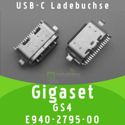

OK, bei Ebay hätte ich natürlich gleichfalls schauen können. Da wird tatsächlich auch eine USB-C-Buchse für das GS4 angeboten, für 9,90 €:
Im Beschreibungstext steht "Strombuchse zum einlöten auf der Platine". Wobei das allerdings auch ein Standardtext sein könnte, der Shop verkauft ja auch Buchsen für andere Geräte. Ich habe da mal eine Frage hingeschickt, wie die Buchse denn konkret an die Platine angebunden ist.
Der USB Port ist seit locker einem Jahrzehnt fast immer auf einer Platine, die per Dünnfilmleiter steckbar mit dem Mainboard verbunden ist. Auf dem PCB unterm Akku sind normal aber noch weitere Komponenten wie Ladecontroller und teils Antennen bzw -Anschlüsse.
