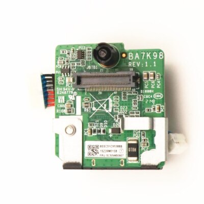

Korrekt. Wenn du hinten einen hast könnte es gehen, ist aber nicht immer verbaut (Extrakarte).

Ja, das wäre fein, aber der Aufwand ist mir doch zu groß, die Bestellung aus china, das Teil einzubauen usw. Ich hab zwar keine zwei linken Hände, aber ich hab auch schon was kaputt bekommen.
