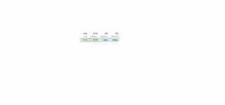

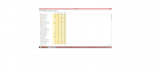

Hallo Leute,
seit längerem nun frisst mein Laptop ununterbrochen Arbeitsspeicher selbst wenn ich den Laptop gar nicht belaste. Mein Lenovo läuft unter Windows 8. Als ich den Laptop vor etwa 2 Monaten gekauft habe lief er tadellos. Ich habe versucht Programme die viel Arbeitsspeicher fressen unter Windows Task Manager findig zu machen, doch leider ohne Erfolg. Das komische ist auch dass extrem viel Arbeitsspeicher verbraucht wird aber nur ein geringer Anteil vom CPU. laptop benutzer - computer.pngtask manager arbeitsspeicher.png Die Bild von dem Task Manager zeigt ,dass die laufenden Prozesse nicht verantwortlich für den hohen verbrauch von dem Arbeitsspeicher verantwortlich sein können. Das andere Bild zeigt ,dass der Computer sehr viel von dem Arbeitsspeicher verbraucht während mein Benutzer nicht so viel verbraucht (ich habe nur einen Benutzer auf meinem Computer). Ich habe Tests für meinen Arbeitsspeicher durchgeführt und ich habe die Programme beim Auto-Start minimiert. Ich würde mich sehr über jegliche Hilfe freuen! :D
lg
Daniel
Übrigens in dem Fall habe ich den Laptop etwas belastet aber ansonsten ist verbraucht mein Benutzer einen geringeren Anteil von dem Arbeitsspeicher. Übrigens habe ich vergessen zu erwähnen, dass Diensthost: Lokales Syste (Netzwerkeinschränkungen) (9) teilweise einen Arbeitsspeicher verbrauch von über 5 % hat und bei dem Start auch über 10 %.

Das komische ist aber eben dass der Laptop extrem viel RAM benutzt was früher nicht der Fall war. Von einem Tag auf den anderen verbrauchte der Laptop viel mehr RAM. Das kann kein Zufall sein. @Toby Wie soll den der Arbeitsspeicher alle gehen? :D @Yatpu Ich vermute stark dass ein Programm im Hintergrund läuft was viel RAM verbraucht aber ich habe dieses bisher nicht gefunden auch mit diversen Programmen @sturmsuedwest Danke für den Vorschlag resmon.exe gibt es für windows 8 hat aber leider nicht weiter geholfen :/ Würde mich immernoch weiterhin für jegliche Hilfe freuen ! :D+

und zum Bild vom Taskmanager: mach doch mal Programme wie Chrome zu, dann ist es einfacher hier was zu finden :D

Sieht stark nach den ganzen Hintergrundprozessen aus. Wenn man alles mit einem Anteil über 0,5% zusammennimmt sind das alleine schon 45,5%.
