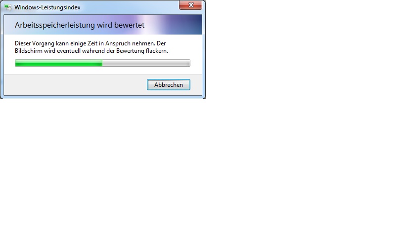

Hab nun den Rechner neu aufgesetzt. Das Problem blieb weiterhin bestehen. Nach jedem Neustart muss die Leistungsbewertung erneut durchgeführt werden.
Es wird jedes mal der Arbeitsspeicher nur bewertet.
Bn nun ratlos
d.h. dass die leistungsbewertung gar nicht abgeschlossen wird?
Die Leistungsbewertung wird abgeschlossen.

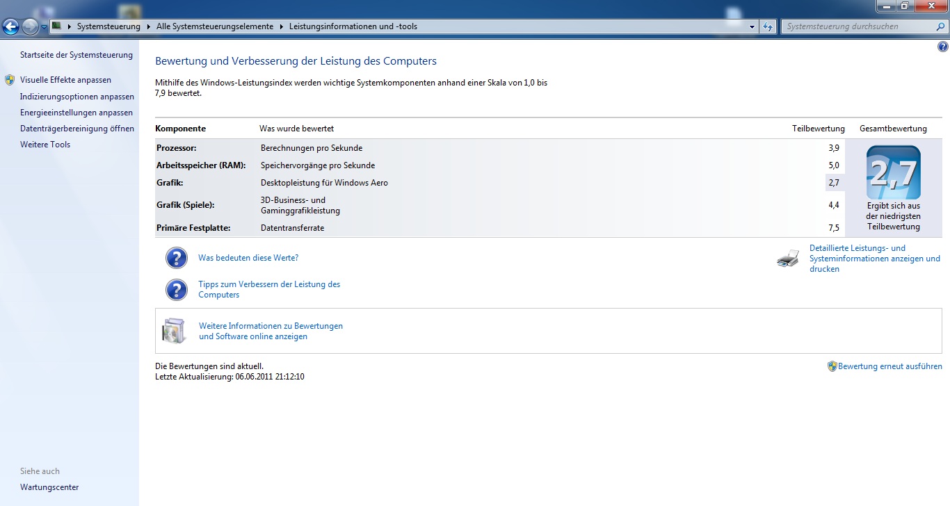

Ich hab nun ein paar Screenshots gemacht.
So sieht es aus, wenn die Leistungsbewertung abgeschlossen wurde:
http://www.traumfalke.de/Lenovo/Nach_Bewertung.jpg

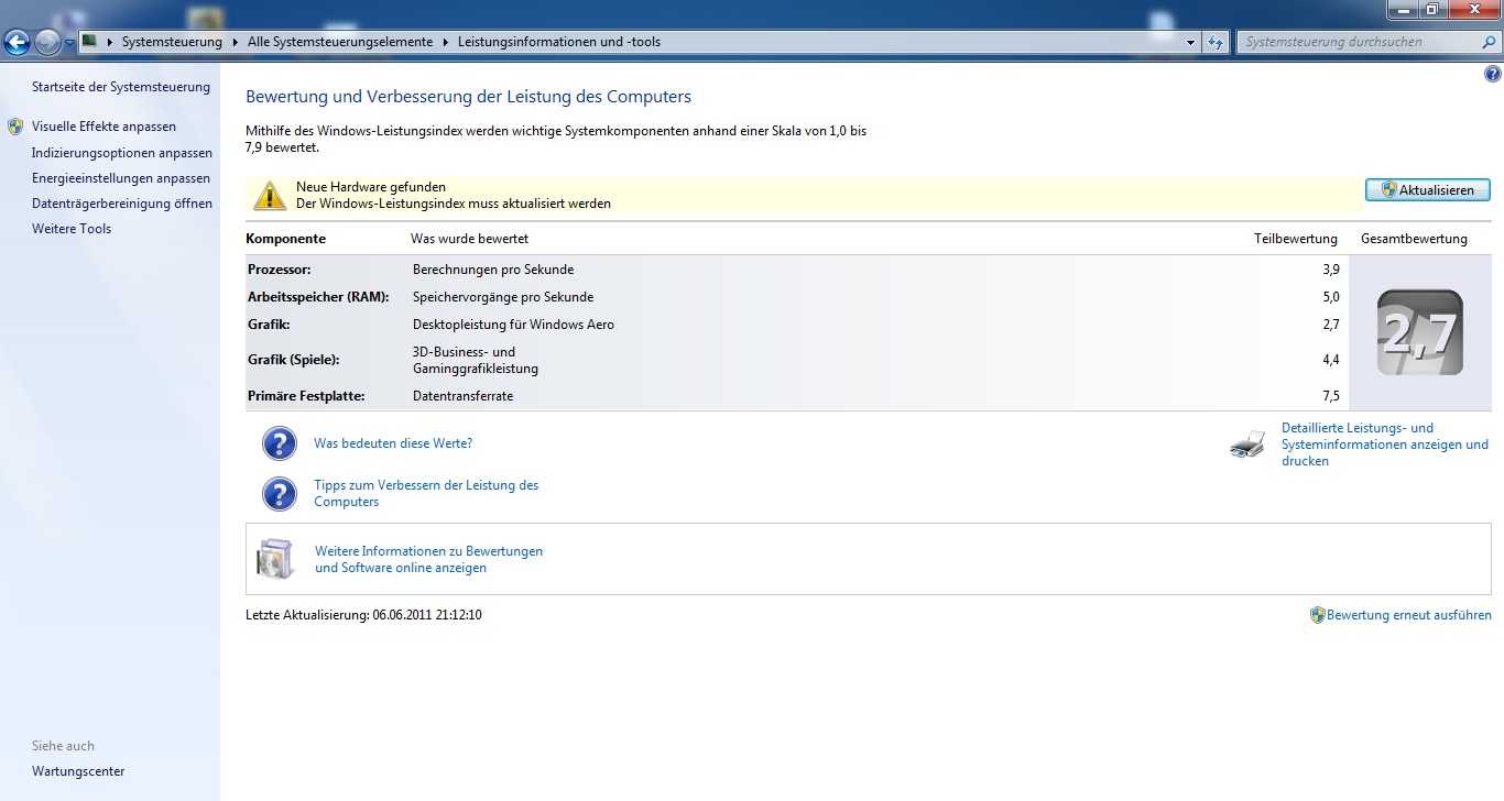

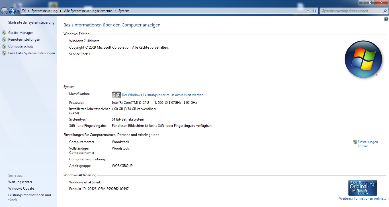

Nach einem Neustart sieht das System wie folgt aus:
http://www.traumfalke.de/Lenovo/Nach_Neustart.jpg
So wenn man es sich näher anschaut:
http://www.traumfalke.de/Lenovo/Nach_Neustart2.jpg
So sieht es dann aus wenn man die Leistungsbewertung aufruft/durchführen lässt:
http://www.traumfalke.de/Lenovo/Bewertung.jpg
Nach jedem Neustart kommt es wieder, dass bewertet werden muss.
