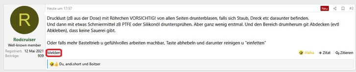

Drucklust Edit: Druckluft (zB aus der Dose) mit Röhrchen VORSICHTIG! von allen Seiten drunterblasen, falls sich Staub, Dreck etc daraunter befinden.
Und dann mit etwas Schmiermittel zB PTFE oder Silikonöl druntersprühen. Aber ganz wenig erstmal. Und den Bereich drumherum git Abdecken (evtl Abkleben), dass keine Sauerei gibt.
Oder falls mehr Basteltrieb u gefühlvolles arbeiten machbar, Taste abhebeln und darunter reinigen u "einfetten"
