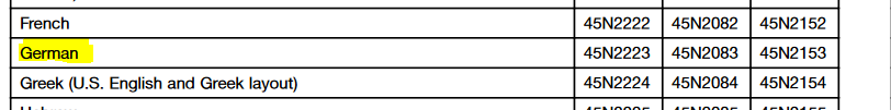

Gibt es heute evtl. andere oder modernere Quertz-Tastaturen aus Nachproduktion, die ins W520 passen?

Eine der Tastaturen hat die FRU 45N2153. Schau nach, welche FRU Deine Tastatur hat.
Sonst hilft ein Blick in das HMM.

Du kannst jede kompatible Tastatur für dein W520 verwenden (Es gibt drei Hersteller,daher auch die verschiedenen FRU ...).
Das bedeutet,es passen alle Tastaturen für die T/W *10 und T/W/X *20 Modelle (Nicht die der L*10,*12 und *20 !).

Ok, also ausbauen und genauer inspizieren, FRU nachkucken!
Muss ich mich dann für meine Ausführung des W520 an meine FRU halten die ich auf meiner Tastatur finde
oder sind die beiden anderen weiter oben genannten FRU mögliche Alternativen?

Die vollständige Liste für die x10 und x20-Reihe...
Mit den erhaltenen Infos lässt sich was anfangen !
