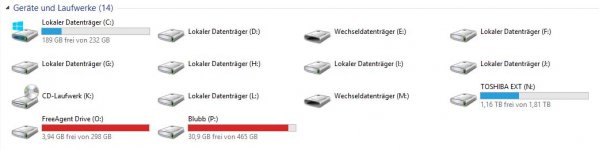

ich habe bei meinem X230 (2325-AEG) ein relativ kleines Problem:
wenn ich mit Wechseldatenträgern (egal ob USB-Stick oder externe HDD über USB angeschlossen) arbeite, wird bei jedem erneuten Einstecken des Datenträgers ein neuer Laufwerksbuchstabe vergeben.
Das finde ich ansich soweit erstmal nicht schlimm.
Allerdings wäre es gut, wenn die Buchstaben im Anschluss wieder freigegeben werden würden und noch besser wäre es natürlich, wenn der selbe Stick oÄ. immer den gleichen Buchstaben bekommen würde.
Dies ist leider alles nicht der Fall.
Ich habe Windows 7 Pro, sowie auch Windows 8.1 Pro getestet, bei beiden OS ist es das gleiche Spiel. Ein Linux Mint hat keinerlei Probleme (ist ja schließlich auch kein Windows :rolleyes:).
Gibt es irgendwelchen Ideen, wie ich dieses Verhalten abstellen kann?
Treiber und Updates waren jeweils aktuell, Bios Version 2.59.
Die Screenshots im Anhang zeigen nochmals das Problemchen, auch ein Löschen mit diversen USB-Tools usw. hat leider nichts geholfen.

Danke für die Tipps, habe ich mMn alles probiert und helfen nicht.
Sowohl der USB Drive Letter Manager als auch die feste Zuweisung eines LW-Buchstaben und anschließendes sauberes Abmelden des Device haben nicht das gewünschte Ergebnis gebracht.
Gerne würde ich es auch ohne zusätzliche Tools machen, habe ich bisher bei keinem TP machen müssen.
Habe fast parallel mein X61, sowie leider auch ein SL510 und ein T520 aufgesetzt, bzw. aufsetzen lassen.
Bei keinem System habe ich diese Probleme feststellen können. Dort reicht es aus, wenn ich einen bestimmten LW-Buchstaben haben möchte, diesen in der Datenträgerverwaltung fest zuzuweisen. Dann ist es egal, ob ich das Device sauber abmelde oder nicht (bei Windows zumindest :cool:).
Ist schon ein ziemlich nerviges Verhalten, wenn nach dem normalen Standby Dateipfade von offenen Applikationen nicht mehr gefunden werden oder nur lapidar der Hinweis kommt, dass nicht darauf zugegriffen werdne konnte. Nachvollziehbar allerdings, weil sich der USB-Stick vom Laufwerksbuchstaben D: verabschiedet hat und sich stattdessen unter F: meldet (z.B.)...
