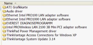

Treiber hab ich installiert:
index.php

Dein Thinkpad hat die 1 GB Ethernet-Karte, die 100MBit-Kartentreiber zu installieren, macht keinen Sinn.
Hast Du die Treiber gem. der Installationsanleitung der Downloadseite installiert? Dort ist generell (mit 2-3 Ausnahmen) die Ausführung des Installationsprogramms gefordert und nicht die Einbindung des Treibers über den Gerätemanager.

(....) LAN und WLAN läuft nicht auf T40.. bin ich zu blöd ? (.....)
ja....
Schau mal nach auf welchem Kanal der Router sendet, soweit ich mich erinnere kann die 2100b nur bis Kanal 11, ein Router aber bis 13.
Und techno:
@Cortis: Danke... und auch zu deinem Schlusssatz mit Smilie: Danke
Kanal: 6 bei mir
also das ists wohl auch nicht
