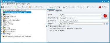

zudem kann man unter suse wlan und bt nur gemeinsm an- und ausmachen, nicht jedoch unabhängig schalten.
Da das unter Mandriva mit KDE auch so war, verwende ich von @linrunner besagtes Paket rfkill zur Lösung dieses Problems.
Im KMenü-Editor habe ich jeweils ein "neues Element" BT_aus mit dem Befehl
rfkill block bluetooth
und BT_an mit dem Befehl
rfkill unblock bluetooth
erzeugt.
