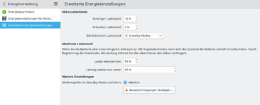

Ist das nur bei mir so, dass KDE die Werte verkehrt herum zeigt?
Wenn ich die Werte im KDE Feld "umdrehe" und speichere, zeigt der Dialog beim erneuten Öffnen wieder die falschen Werte an, bei tlp ändert sich nichts.
Ist ein Kubuntu 24.04 auf heutigem Patchstand...
Ich schätze mal das ist ein KDE Fehler. Oder stelle mal auf englisch ...
Mal schauen, wie sowas geht. Und an wen?
Bei einem getesteten Opensuse Tumbleweed sieht es richtig aus. Könnte also schon behoben sein, nur kommt die Version vermutlich bei Kubuntu einfach später an.
