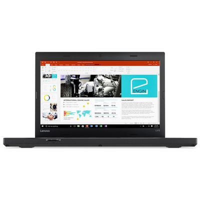

Umzug von L430 auf L440 auf L450 auf L460 auf L470 funktioniert. Habe ich alle schon durch. Festplattenmodus und SecureBoot-Einstellung im Bios müssen lediglich gleich sein. und es sollte kein Festplattenkennwort gesetzt sein.
D.h. ich
d.h. ich könnte die Platte einfach in ein solches L470 einbauen?
Und vorher ziehe ich natürlich ein Image von der Platte.
Ja, im Regelfall ruckeln sich die Betriebssysteme heute selbst auf dem neuen Rechner wieder zurecht.
