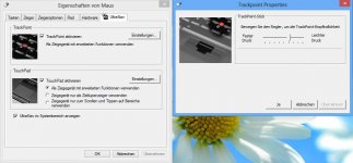

Das was mich am meisten stört ist, dass die mittlere Maustaste
nicht zum tabs öffen oder schießen genutzt werden kann.
Die Einstellungen für den Trackpoint sind seit Win 8 verschwunden:
Hab so ziemlich alle Treiber ausprobiert, auch die alten Betatreiber.
Ohne diese Funktion kann ich Win 8 keine Chance geben.

Der installierte Treiber ist aber ein Synaptics-Treiber, oder zumindest sieht er exakt so aus :confused: Seltsam... Funktioniert das Touchpad denn überhaupt mit diesem Treiber, so es sich um den Synaptics-Treiber handelt?
Da habe ich offenbar Trackpoint und Touchpad verwechselt. Wer meinen Trackpoint hergestellt hat, weiß ich nicht, vermutlich einfach der Tastaturhersteller (ALPS, Chicony etc.). Jedenfalls reicht es, obigen Synaptics-Treiber zu installieren, damit die mittlere Maustaste wie von dir gewünscht konfiguriert werden und der Trackpoint zum Scrollen genutzt werden kann, wenngleich ich auch nicht sicher bin, was der Touchpad-Treiber mit dem Trackpoint oder den Maustasten zu schaffen hat.
Leider klappt der Treiber nicht, nach der Installation steht,
dass man das Gerät jetzt anschließen kann.
In der Systemsteuerung unter Maus fehlt dann auch der letzte Tab.
Lenovo hat in den L530 und L430 soweit ich weiß komplett andere
Trackpoints verbaut, die sind die einzigen, die diesen Elan-Treiber brauchen.

Neuinstallation hat den Fehler in Gerätemanager beseitigt,
aber die Einstellungen beim Trackpoint fehlen immer noch.
