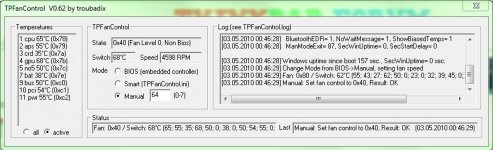

Kühlung: Obiges ist dann auch schon die Ausnahme. Erfreulicher Weise läuft die Kühlung sonst sehr gut, der Lüfter läuft trotz der Leistung des T61p nicht im Dauerbetrieb und regelt vernünftig. Im Office-Betrieb ist er somit kaum lauter als die HDD und meldet sich sofort bei Auslastung des Notebooks. Wobei dieses schnell wieder runterzukühlen scheint, da der Lüfter auch bald dannach wieder runterregelt und im Gegensatz zum T60p nicht dauernd auf selber Drehzahl orgelt. Fiepen war soweit übrigens auch keins feststellbar.

Der Lüfter des T61 ist ein deutliches Stück leiser. Alle Stufen laufen 500 U/Min. langsamer, d.h. dass er in der ersten Stufe nur noch 2500 U/Min. hat und kaum hörbar ist. Mit Fan-Control kann man das natürlich noch weiter eindämmen, ist aber m.E. nicht nötig.
