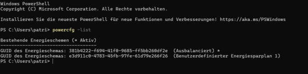

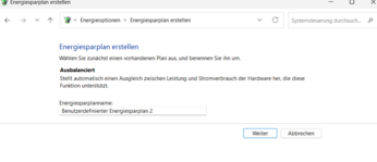

Danke dir.
Ich habe einen screenshot von der liste gemacht ( anhang )

Und ändert sich das Ergebnis, wenn du die ersten beiden Befehle eingibst? Also erscheinen dann die anderen Profile in der Auflistung?
nein leider nicht.
ich versuche es jetzt mal anstatt -duplicatescheme mit -setactive
Ja wenn ich diesen Befehl eingebe :
powercfg -setactive 8c5e7fda-e8bf-4a96-9a85-a6e23a8c635c.
Höchstleistung ist da, aber sobald ich da was ändere, ist die Option wieder weg.
Bei diesem Befehl macht er nicht
powercfg -duplicatescheme 8c5e7fda-e8bf-4a96-9a85-a6e23a8c635c
Das liegt am ModernStandby, schau hier mal nach den Anleitungen wie du den deaktivierst. Dann tauchen auch wieder alle alten Energiepläne auf.
Dir fehlt auch wahrscheinlich die Option mit drücken der Ein-Aus Taste den Bildschirm auszuschalten, das kommt dann auch wieder.
