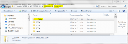

Muss man nicht, man kann auch einfach vor das GWX-Verzeichnis ("Get WINDOWS X") im Ordner
C:\windows\system32
einen Unterstrich setzen. (Man kann diesen Unterstrich auch wieder entfernen, wenn man das WIN10-Update dann doch haben möchte...)
