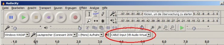

Meine Einstellungen für eine Mono-Aufnahme auf dem X200 (Win7-i64 Prof.):
Wichtig ist die Auswahl bei Aufnahme (roter Kreis). Will man jedoch das Aufgenommene in Audiacity wiedergeben, muss diese auf "Lautsprecher" geändert werden.
... nicht zwingend, wenn man das Aufnahmekabel "VB-Cable output" unter "Abhören" auf die internen Lautsprecher überträgt. Dann kann man nicht nur die "Aufnahme mithören", es wird auch das Wiedergabe-Signal als mögliches Aufnahmesignal "mitgehört" und wiedergegeben, völlig unabhängig davon, ob man aufnimmt...
