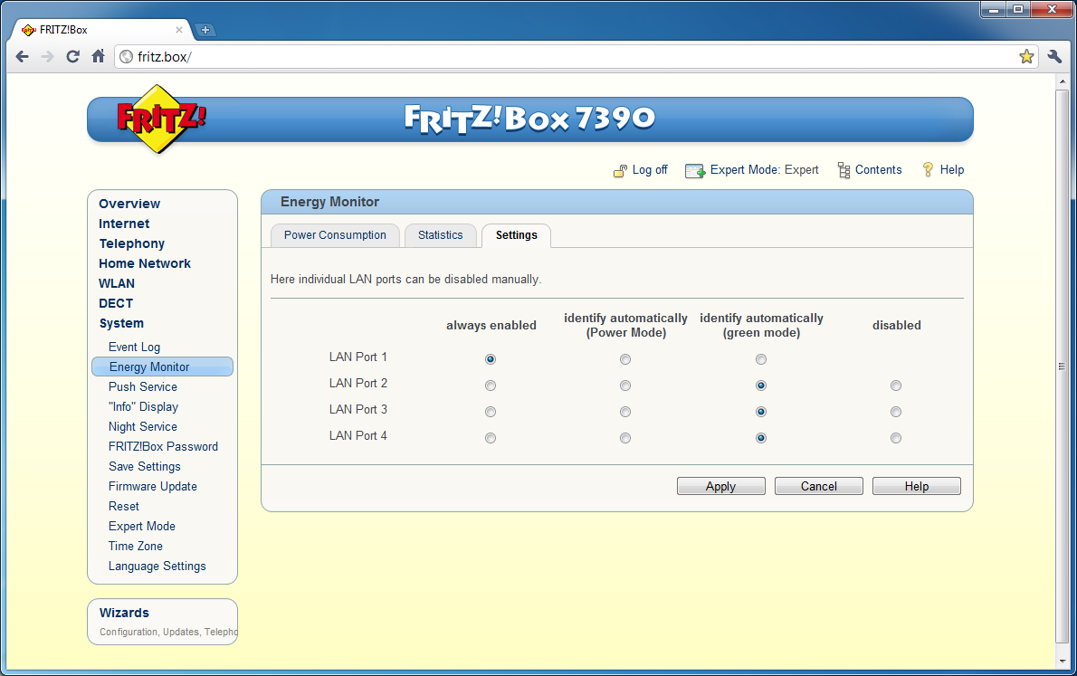

Deaktiviere die Energiesparoption für den Ethernetport in der Fritz!Box.
Habe die 7390 kann die Einstellung aber über den Browser nicht finden.
so sieht es bei meiner 3170 aus:04«.pngbei dir könnte es anders aussehen, aber du dürftest an ähnlicher stelle fündig werden.

ps. ich habe keine 7390 und kann leider nicht für dich alle Menüs durchklicken ... auf jeden Fall mußt Du den Expertenmodus anmachen.
hm, ich habe die 7270 mit Fritz!OS 05.50 und ich sehe weder im Standard- noch im erweitetern Modus die Energieeinstellungen. Jedoch bin ich mir sicher, das es sie gibt bzw mal gegeben hat. ich kann nur unter System / Energiemonitor sehen, wie der Energieverbrauch ist. Einstellbar ist nix
PS: ich kann nur das Wlan zeitmäßig steuern
Wobei das abgebildete Menü noch eine alte Firmware ist, mit OS 5.50 sieht es etwas anders aus. Ich meine ich war auch schon mal drüber gestolpert, weils gut versteckt ist.
