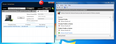

Gerade eben hat es geklappt: Ich habe den ThinkPad heruntergefahren und dann mit eingestecktem USB-WLAN-Adapter gebootet. Jetzt kann ich mich per WLAN von meinem FirefoxOS-Handy und von Android-Tablet aus verbinden. Allerdings bekomme ich keinen Zugriff zum Internet. Deaktivieren des Firewalls ändert daran nichts:
*Hat jemand eine Idee?*
Vermutlich finden die angebundenen Clients die Route zum Gateway nicht.
Hast Du vom ThinkPad aus Internetzugriff?
Hilft es in den Windows-Netzwerkadapter-Einstellungen eine Netzwerkbrücke zwischen den beiden WLAN-Adaptern zu setzen?
Klar. Über einen sensiblen USB-WLAN-Adapter greife ich über ein WLAN vom Nachbarhaus zu. Das kann das Android-Tablet und das FirefoxOS-Handy nicht empfangen. Deshalb möchte ich es über die Hotspot-Funktionalität in der Wohnung zur Verfügung stellen.
Mist, jetzt geht wieder der Hotspot nicht: Der Button ist ausgegraut. Muss dann wohl wieder neustarten.
Virtual Router habe ich auch probiert. Hier das gleiche Problem: WLAN-Zugriff ja, aber kein Internetzugriff.
Muss mal schauen, was es für Netzwerk-Diagnose-Tools für Android und FirefoxOS gibt.
