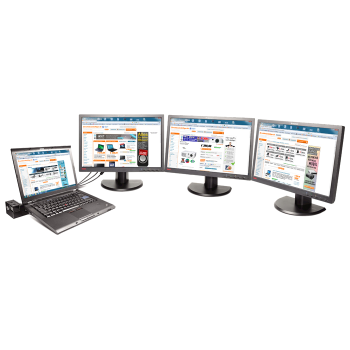

Grüß Dich Andreas!
Ich nutze den W510 Bildschirm und einen externen Monitor - habe nun auch vor zusätzlich einen weiteren Monitor anschließen zu können und bin auf folgende Lösung gestoßen - für mich gut, da ich keine Dockingstation habe ...
CM3® USB 2.0 zu DVI , VGA oder HDMI Adapter
